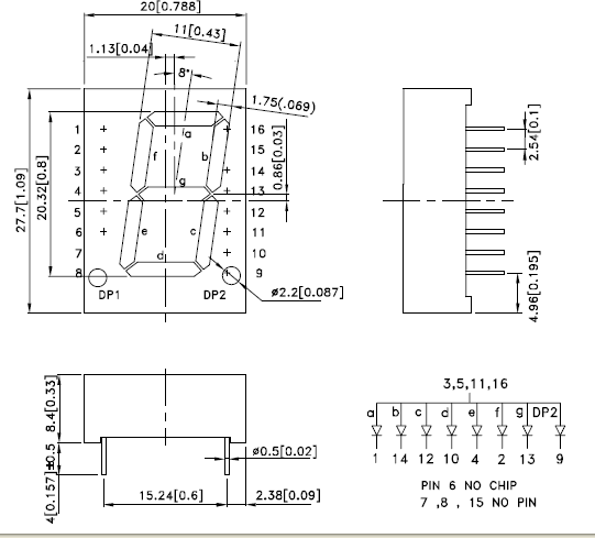

Z rozmiarami nie przesadzajmy ;) W końcu troszkę rzeczy trzeba upchnąć na płytkę. Taki:
to absolutne minimum. Na mniejszej płytce na pewno się nie zmieszczę.
