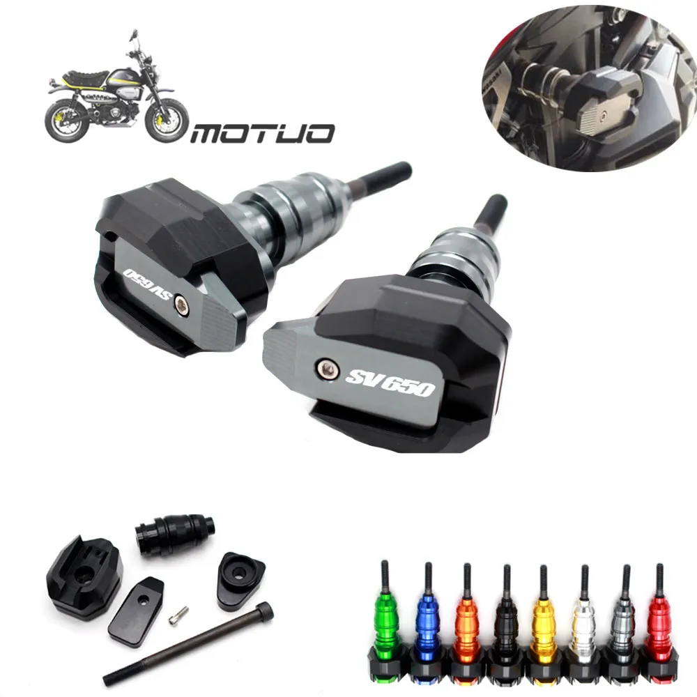

Pany pytanko mam. Kupiłem od chińczyka takie crash pady:
Wszystko pięknie i ładnie, ALE...
Prawa śruba jest za krótka o parę cm. Może ktoś ma pojęcie gdzie mogę kupić śrubę imbusową M10 o drobnym gwincie (1.25) i 18-20 cm długości?
Lokalnie objechałem chyba już wszystkie sklepy i pozostaje mi tylko wizyta u tokarza.

Post Re: Szybkie pytania i szybkie odpowiedzi
Gwintem bym się mniej przejmował - poszukaj lepiej na forum, jakiej twardości stali Lasooch używał w swoich crashach i postaraj się znaleźć śrubę o tej samej specyfikacji.

No właśnie jest problem z ogarnięciem takiej długości śruby z drobnym gwintem, nie wspominając już o tym, że utwardzanej. Ktoś, coś?
https://boltman.pl/produkt/prety-gwinto ... 5-din-976/
https://www.kristal.net.pl/produkty/pre ... 10x125/570
SV650 => X11 :kerm:
20 lut 2020, o 16:27
Dołączył(a): 27 mar 2013, o 22:00
Posty: 60
Lokalizacja: SVałki
Moto: SV650N 2003
Janek87 napisał(a):
Dzięki, ale nie widzę tam śrub M10 z łbem imbusowym, długości 20cm o drobnym gwincie. ;)
