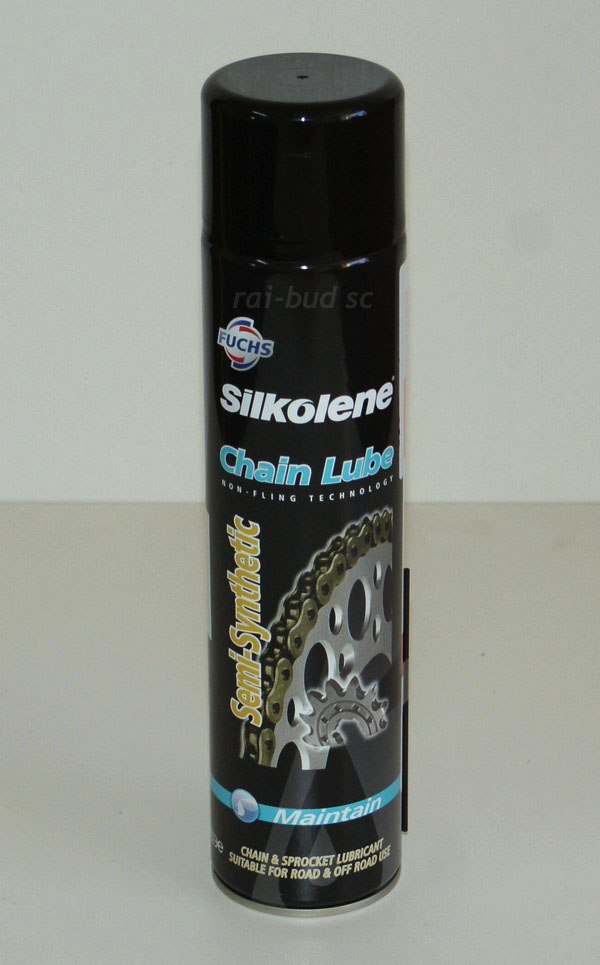

lepiej tym nie psikaj na kiete bo ja szlag trafi. To mikstura silnie żrąca na smary wszelkiego rodzaju i zrob swoje też na łańcuchu. Oringi wysuszy jak piasek na saharze i szlag je trafi. A zatem i łańcuch będziesz miał jak dla krowy na rowie a nie do moto
ed. jeżeli koniecznie chcesz miec łańcuch nadający się na sale operacyjną to >nafta
Nafta panie kochany. Taka jak do lampki .
A potem ładnie wytrzeć, nasmarować i apiac wytrzeć żeby nie chlapac na szyby samochodom.
A najlepiej to olać wszystko tylko smarowac w miarę regularnie czym dobrym i po wierzchu >szmata
Polecam ten:
Najlepsze smarowidło na kiete jakie w zyciu miałem
