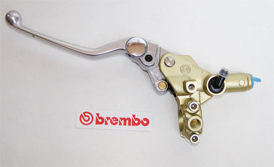

Dobra pompa kupiona, Brembo PSC 13 w dobrej cenie dorwałem.
Jak się nie sprawdzi do tego wynalazku to będzie jako HB w moim przyszłym SM :D
