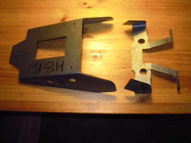

W przyszłym tygodniu powinienem mieć wypalone z lasera elementy. Tył SVki już mam odwzorowany z charakterystycznymi punktami. Pewnie nie wyjdzie od pierwszej próby idealnie więc będą jakieś poprawki. Pochwalę się jak pierwsza sztuka mi wyjdzie na gotowo.

Wersja 2.0 gotowa do zespawania. Jak ktoś będzie chętny do testowania na własnej SVce to proszę o kontakt na maila biniu@op.pl
Chętnie wyślę wstępne zdjęcia - jakoś nie idzie mi wstawianie. Poniżej link.
Wersja 2.0 jest wzbogacona w otwory w kształcie kółek - pozwala to na mocowanie bagażu za pomocą pasów lub innych wynalazków. Jakby ktoś był chętny to wspawam tulejki, połącze oba elementy razem i wymaluję.

BiniuB - widzę że robisz to co ja 1,5 roku temu więc podzielę się doświadczeniami.
Górna część
1. kufer musi być pod ciut większym kątem niż na zdjęciu.
2. Jak wycinasz otwory to wytnij też fasolki pod mocowanie płyty
Dolna część
1. te wąsy do przodu ci się zegną i niewiele będą dawać. Chyba że będą dużoooo szersze.
2. Nie widzę z jakiej to blachy jest cięte ale na odcinku pomiędzy śrubą mocującą (oryginalnie jest też tulejka), a zagięciem do góry musi być solidne wzmocnienie - inaczej będzie się uginać (przetestowane na bodajże 6mm lub 8mm stali czarnej - musiałbym sprawdzić)
łączenie na śruby - albo grube albo w tulejce bo inaczej będą się zrywać / ścinać pod ciężarem.

Na zdjęciu nie widać jeszcze podpórek, które idą pod ogonem i są zamontowane do ramy. Te wąsy pod siedzeniem rzeczywiście same z siebie nie byłyby wystarczająco sztywne. Bagażnik nie jest skręcany tylko zespawany góra z dołem. Zrobiłem już tak kilka tysięcy i póki co nie odpada, ale fakt, że kufer nie był jakoś super mocno dociążony.
