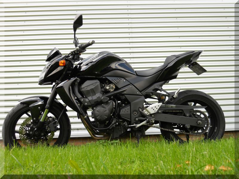

gixer fajny, ale podoba mi sie K8, a ona ma ceny z kosmosu..
Teraz mam chęć na golasa, kusi mnie strasznie wygodna pozycja i bardziej skłaniam sie ku Zecie, mimo że na mokro waży ok. 20 kg więcej od GSR
Jak zmienię, pochwalę sie na forum, mam nadzieje że do końca maja uda się upolować cos fajnego. Czyż zetka nie jest piękna??
