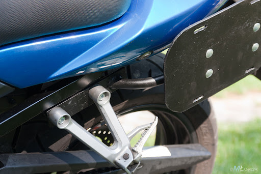

Ja sobie zrobiłem na tej zasadzie wsporniki pod sakwy.
Pod sakwy się sprawdza, ale crashpadów bym tak nie zakładał.
Rurka i szpilka o której piszesz łasuch wydaje mi się nieodzowna.
Zastanawiam się tylko jakie byłoby przy takich crashpadach ryzyko wygięcia ramy zadupka.

Post Re: crash pady
SweetNoise napisał(a):
Ja sobie zrobiłem na tej zasadzie wsporniki pod sakwy.(...)
Zarąbista sprawa z tym stelażem pod sakwy, możesz jeszcze cyknąć fotę od tyłu moto? Bo dedykowane mocowania wymagają oryginalnego błotnika/mocowania-tablicy, a u mnie takiego NIET :( Jak to jest u ciebie?
