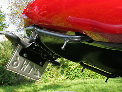

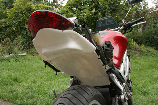

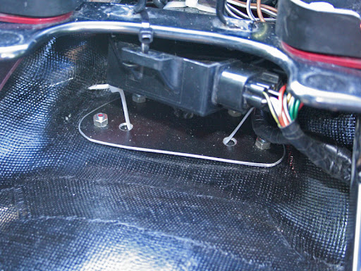

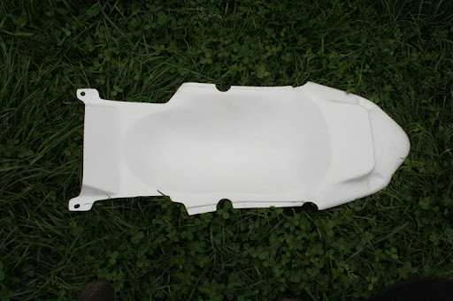

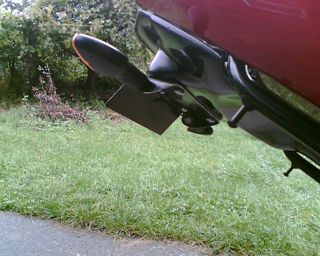

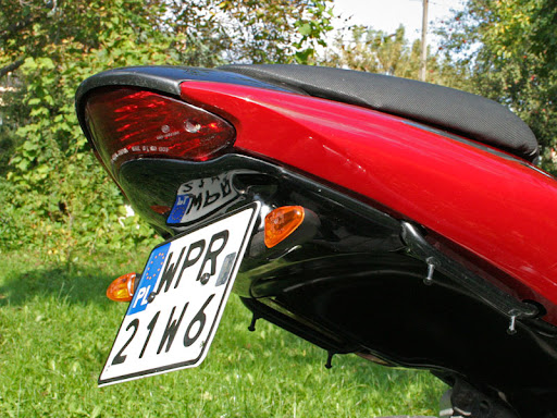

Post Re: Mocowanie tablicy
Głowę bym dał, że był temat o przeróbce zadupka gaźnikowej SV...
Możliwości są generalnie 2:
1) Uciąć fabryczny błotnik tuż pod lampą i dorobić sobie z blachy jakieś mocowanie tablicy rejestracyjnej. Ew. kupić na allegro jakieś blaszane "uniwersalne" mocowanie za 50zł.
2) Kupić całe wypełnienie zadupka np. w plastbike, oryginalny błotnik zdemontować razem z całym nadkolem i w jego miejsce wstawić owy element z plastbike. No i również dorobić/dokupić mocowanie tablicy.
U mnie wyglądało to tak (wariant 2):
Undertail tuż po zakupie, bez wyciętych otworów.
Undertail z wywierconymi otworami oraz dopasowany do kształtu ramy i tylnej lampy.

Wnętrze zadupka po wymianie nadkola. 2 razy więcej miejsca niż fabrycznie.
Wewnętrzne wzmocnienie mocowania tablicy rejestracyjnej.
Oraz samo mocowanie owej tablicy (samoróbka z blachy alu 2mm).
Efekt końcowy :)
21 paź 2010, o 00:08
