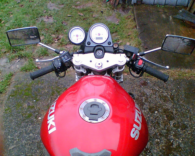

Jak kupie clipony z S'ki to będą mi pasowały do półki z Nki? bo widziałem ze te clipony maja otwór na lage oraz taki mały jakby cyngiel z nich tez wychodzi co jak sie domyślam wchodzi w jakiś otworek od półki co ma zapobiegać przesunięci się cliponow? dobrze kumam?

W cliponie masz otwór na śrubę, w półce otwór z gwintem, śruba zabezpiecza przed przesunięciem się cliponów. W Nce masz dłuższe przewody gazu i sprzęgła oraz przewody hydrauliczne niż w Sce.

Tak to wygląda. Żeby wstawić clipony, musisz też pozbyć się mocowań lampy, mocowanych na lagi (te czarne blachy idące wewnątrz lag, między półkami). Niestety kolidują one z cliponami. Ale można je łatwo zastąpić opaskami hydraulicznymi. Nawet ładnie to wygląda, bo opaski są z nierdzewki. A przy okazji można regulować wysokość osadzenia lampy o kilka cm :)

jaki koszt takich opasek? btw te clipony na zdjęciu sa mega nisko o ile dobrze widzę, są one jeszcze opuszczone od półki z dobre 2 cm??

Nawet więcej niż 2cm... ze 4-6 będzie spokojnie. Koszt opasek to koło 10zł/szt. Mam nadal cały komplet u siebie, chętnie za 120zł oddam razem z cliponami :mrgreen:
